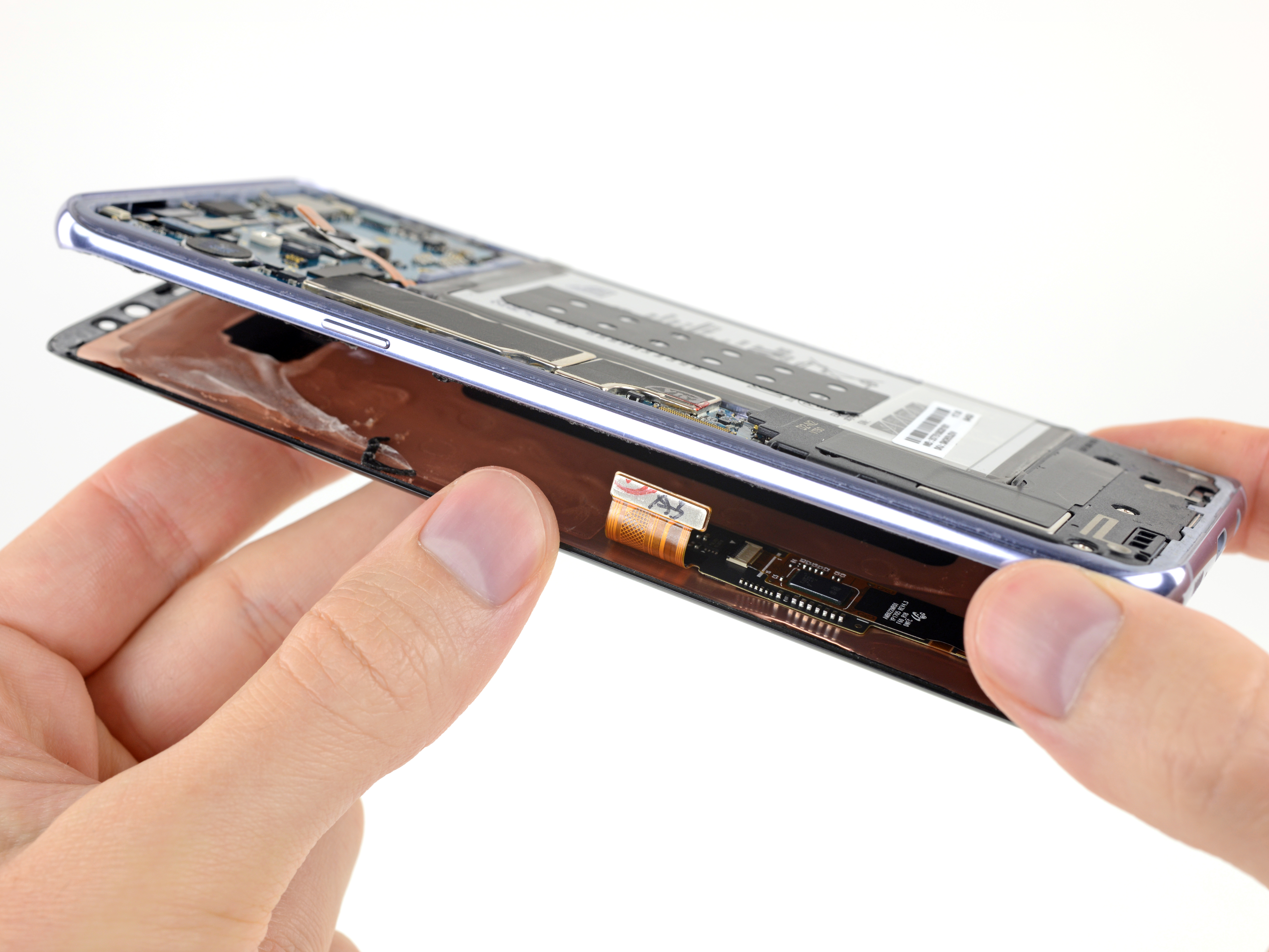

      • Remueve la tapa trasera.
      • Para volver a instalar la tapa trasera:
      • Usa pinzas para despegar cualquier resto de adhesivo del chasis del teléfono. Luego limpia las áreas de adhesión con alcohol isopropílico de alta concentración (al menos 90 %) y un paño sin pelusa para preparar la superficie para el nuevo adhesivo.
      • Despega el adhesivo del vidrio trasero nuevo, alinea con cuidado un borde del vidrio contra el chasis del teléfono y presiona firmemente el vidrio contra el teléfono.
      • Para volver a instalar la tapa trasera, o para instalar una tapa trasera sin adhesivo preinstalado, sigue esta guía.
      • Asegúrate de encender tu teléfono y probar la reparación antes de instalar adhesivo nuevo y volver a sellar el teléfono.
      • Puedes volver a instalar la cubierta posterior sin reemplazar el adhesivo. Quita cualquier trozo grande de adhesivo que impida que la tapa trasera quede nivelada. Después, calienta la tapa trasera y aplica presión para asegurarla. No será resistente al agua, pero el pegamento suele ser lo suficientemente fuerte como para sostenerlo.
      • Es posible que también debas transferir el bisel de la cámara a su nueva pieza. Si ese es el caso, sigue nuestra guía de reemplazo del bisel de la cámara.

      • La mejor forma de asegurar la pantalla nueva es con una tira precortada de cinta adhesiva de doble faz. Aplica la cinta a la parte trasera de la pantalla, luego con cuidado mueve el cable de la pantalla a través del marco. Alinea la pantalla y presiónala en su lugar.
