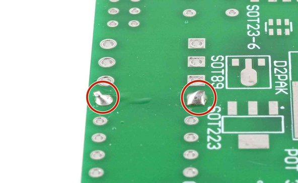

Fundente, soldadura excesiva y puentes de soldadura
  • Cuando se usa suficiente fundente, la soldadura humedecerá más fácilmente las distintas partes de la unión. A veces, los principiantes intentan aplicar una cantidad excesiva de soldadura para compensar que esta no fluya.
  • La mejor manera de resolver este problema es usar un poco más de fundente, en lugar de más soldadura.
  • Una bola enorme de soldadura no es la forma de conseguir una buena unión. Cuando se intenta soldar de esta manera, se crean con frecuencia "puentes de soldadura". Se trata de conexiones involuntarias realizadas por la soldadura que une dos puntos de la placa de circuito. Para solucionarlo, se puede usar una trenza desoldadora (y un poco de fundente) para absorber el exceso de soldadura y limpiarlo como se muestra a continuación.
Puente de soldadura rodeado en rojo
Aplicar trenza desoldadora y calentarla
