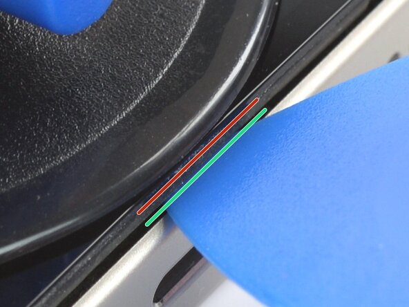

    8. Reemplazo de batería del iPhone 13 mini, Inserta una púa de apertura: paso 10, imagen 1 de 3 Reemplazo de batería del iPhone 13 mini, Inserta una púa de apertura: paso 10, imagen 2 de 3 Reemplazo de batería del iPhone 13 mini, Inserta una púa de apertura: paso 10, imagen 3 de 3
      • Tira hacia arriba de la ventosa con una presión firme y constante para crear un ligero hueco entre la pantalla y el marco.
      • Inserta una púa de apertura en el hueco situado bajo el bisel de plástico de la pantalla.
      • Asegúrate de insertar la púa entre el bisel de plástico y el marco de metal. Si insertas la púa entre la pantalla de cristal y el bisel de plástico, dañarás tu pantalla.
      • El adhesivo hermético que mantiene la pantalla en su sitio es muy fuerte; crear esta brecha inicial requiere una cantidad significativa de fuerza. Si te cuesta abrir el hueco, aplica más calor y mueve suavemente la pantalla hacia arriba y hacia abajo para debilitar el adhesivo hasta que crees un hueco suficiente para insertar tu herramienta.
