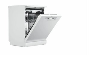

Un lavavajillas es un aparato mecánico para limpiar platos y utensilios de comida. Los lavavajillas se pueden encontrar en restaurantes y hogares particulares.
El lavavajillas mecánico limpia rociando agua caliente, normalmente entre 55 y 75 °C (130 y 170 °F), sobre los platos, utilizando temperaturas más bajas para los artículos delicados
