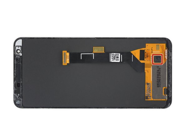

  4. Desmontaje del Google Pixel 3a: paso 4, imagen 1 de 3 Desmontaje del Google Pixel 3a: paso 4, imagen 2 de 3 Desmontaje del Google Pixel 3a: paso 4, imagen 3 de 3
    • ¿Qué, no necesitamos iOpener? Aunque ayudaría, este teléfono fue bastante fácil de abrir sin calefacción, una rareza en estos días.
    • Un adhesivo esponjoso y fácil de separar asegura la pantalla, lo que es bueno para reparaciones. Pero es probable que sea una compensación que también deje a este teléfono menos que impermeable, así que ten cuidado.
    • Los pequeños biseles laterales habituales dejan este costoso panel OLED vulnerable a nuestra púa de apertura. Esperando esto, cortamos la pantalla de forma segura y la liberamos del teléfono
    • Al igual que en los viejos tiempos, la pantalla está conectada a la placa madre por un solo cable plano.
    • Los rumores apuntaban a una pantalla "gOLED" hecha por LG, pero esto es inequívocamente un panel de Samsung.
    • Alerta de spoiler: además estamos desmontando un 3a XL, y ese también tiene un panel de Samsung.
    • También a lo largo del paseo se encuentra un controlador de pantalla táctil Synaptics S3706.
