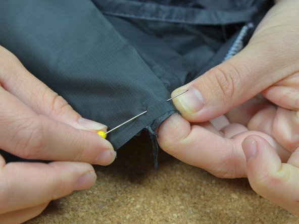

    8. Cómo reparar un separador de un chaquetón de plumas "Patagonia": paso 8, imagen 1 de 3 Cómo reparar un separador de un chaquetón de plumas "Patagonia": paso 8, imagen 2 de 3 Cómo reparar un separador de un chaquetón de plumas "Patagonia": paso 8, imagen 3 de 3
      • Alinea el borde doblado del trozo de tela con la costura más externa del separador que quieres sustituir.
      • Asegúrate de que la tela que has doblado está entre el separador con el agujero y la nueva pieza de tela.
      • Alinea el borde doblado del separador con la costura, y fíjalos en su posición (usando, por ejemplo, un alfiler).

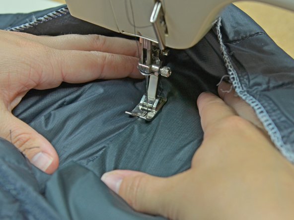

    9. Cómo reparar un separador de un chaquetón de plumas "Patagonia": paso 9, imagen 1 de 3 Cómo reparar un separador de un chaquetón de plumas "Patagonia": paso 9, imagen 2 de 3 Cómo reparar un separador de un chaquetón de plumas "Patagonia": paso 9, imagen 3 de 3
      • Pon la sección con el alfiler en la máquina de coser.
      • Asegúrate de usar la aguja más pequeña que tengas en la máquina para poner el parche al separador. Esto hará que el arreglo parezca menos evidente, y ayudará a que las plumas no se escapen por los nuevos agujeros de las costuras.
      • Cose directamente sobre la costura del antiguo separador. Continúa haciéndolo muy cerca del borde de la parte doblada, lo justo para coser la tela.
      • Si estás trabajando sobre una manga, asegúrate de que solo tienes una capa de tela y de que no estás cosiendo ambas partes y, por lo tanto, cerrando toda la manga.
      • Hazlo lentamente, y guía el borde doblado de la tela directamente sobre la antigua costura del separador. Puede que necesites realinear el borde doblado de la tela a la vez que avances; no te preocupes, es perfectamente normal.
