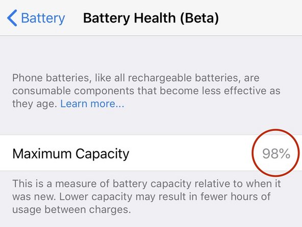

  3. Chequea el estado de la batería de tu iPhone: paso 3, imagen 1 de 1
    • Selecciona Salud de la Batería (Beta)
    • La Salud de la Batería está disponible en el programa beta que Apple ha incluido en iOS 11.3 en adelante.Cada vez que un programa esté en beta puede provocar una mala experiencia en el sistema.
  4. Chequea el estado de la batería de tu iPhone: paso 4, imagen 1 de 1
    • Máxima Capacidad te mostrará el total de capacidad de carga de la batería comparada desde cuando tu dispositivo estaba nuevo.

Battery Health no funciona con las baterías iFixit.
Cambié la batería de mi iPhone 6 por una batería iFixit y no se puede ver el porcentaje de batería máximo. Aparece “reparar“.
Con alguna aplicación de análisis de batería muestra 98%.
Jairo Ochoa - Contestar Compartir
Under “Battery Health,” my iPhone SE says only “Service” and gives none of the information listed here.
Jeremy Nichols - Contestar Compartir
Most likely your battery is below the recommended threshold and should be replaced.
If you replaced your battery, it may continue to say “Service”. I would recommend using a computer app like coconutBattery to check.
Josh M - Compartir
