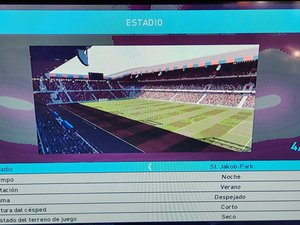

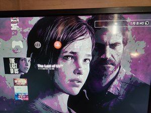

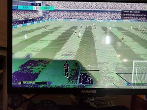

Mi Play 3 tiene gráficos de carton zonas
Sucede que sin importar el juego, o donde me encuentre dentro de mi Playstation, en ciertas zonas con ciertos colores o áreas que se muestre originalmente una iluminación, se ven con gráficos pastel, por ejemplo, si estoy en un juego de fútbol, el césped se ve horrible y se bugea junto con jugadores de "cartón". Espero que se entienda a lo que me refiero, muchas gracias por leer!

En las fotos que muestras pues se ve el funcionamiento positivo del play 3 entiendo que no tienes problemas en ningun periferico y lo unico es la imagen, imagino que ya probastes con otros cables y tv para descartar que el play 3 es el que estubiece mal
Si ese es el caso esa reparacion la puedes solucionar haciendo rebaleo a tu gpu
O cambiandolo vale 14$ por alibaba
Para esto necesitas las herramientas para el desarme del play 3
Ubicar el gpu y con una estacion de rebaling retirarlo limpiarlo y poner esferas nuevas de soldadura y volver a soldar si queda igual cambia el chip grafico
Recomendaria cambiar el chip grafico ya que pir el tiempo de uso que puede tener el play3 puede ya estar defectuoso en alibaba estan por 14$
El modelo es PS3 GPU RSX CXD2971GB BGA IC Chipset
