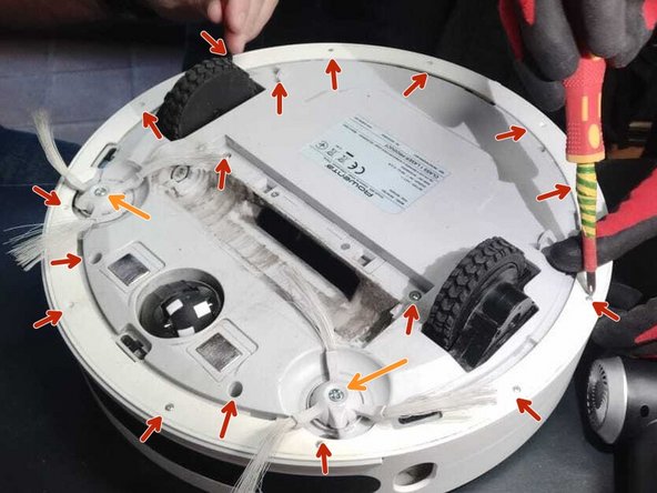

      • Este intento de reparación o comprobación de estado, lo realizamos en Repair Café Palma (España) el 17 de enero de 2024, no fue una reparación que iniciará yo directamente por lo que siento que las fotos no sean tan precisas y no haber podido realizar muchas más fotos.
      • 1º Extraemos el filtro de limpieza y aspirado.
      • 2º Se procede a desmontar los tornillos del marco "Aro" exterior.
      • 3º Se extraen los tornillos de los 2 cepillos rotatorios y se extraen los mismos, marcados con flechas Naranja.
      • 4º Se extraen los tornillos de la carcasa inferior.
      • Nota: Conviene agrupar los tornillos por grupos según la carcasa extraída, para que a la hora de re ensamblar sea más fácil identificar donde va cada tornillo.

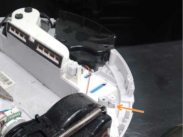

      • Al contrario que lo que sucede en otros robots, en este hay que desmontar todavía otra carcasa más de la turbina para acceder a la batería que está en un lateral. (Flecha Roja)

      • Sin llegar a desmontar la carcasa, podemos acceder al conector de la batería por un pequeño hueco lateral, y medir voltaje de la misma, así como comprobar si le llega voltaje del cargador.
      • Observaremos que la batería, presenta voltaje muy bajo o esta incluso totalmente muerta con 1 v o 0 v como fue este el caso.
      • Recordemos que en este tipo de baterías medir con multímetro en voltios DC puede falsearnos la medida es conveniente medir la batería ayudados de una resistencia en paralelo de 47 ohms aprox para que dé el voltaje real de batería.
      • Guía explicativa del Módulo electrónico de fabricación casera, muy útil para comprobación de estas baterías.
      • https://es.ifixit.com/Gu%C3%ADa/Comproba...
