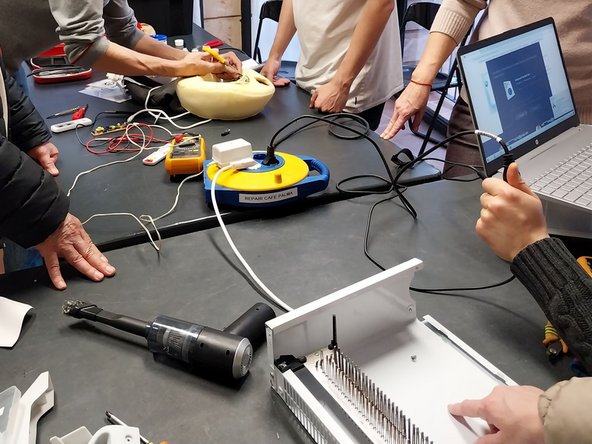

Convector de Aire totalmente muerto, Esta avería la atendimos, solucionamos en Repair Café Palma, con los medios que teníamos, "limitados" se le dio una solución para que el equipo se lo pudiera llevar su propietaria, solucionado.
El aparato estaba totalmente muerto no encendía ninguno de los 2 botones con piloto de Neón.
Se trata de un convector de aire o calentador, muy básico y simple, que tan solo lleva una resistencia doble, termostato de trabajo (botón) termostato de seguridad y fusible térmico COMO DOBLE SISTEMA DE SEGURIDAD, en todos suele fallar el FUSIBLE TERMICO debido a un recalentamiento excesivo. Por lo que fuimos directos a medir el fusible térmico.
Flecha: Roja, Termostato de trabajo, "Regulable".
Flecha Naranja: Termostato de seguridad, por si falla el de trabajo.
Flecha Verde: Fusible Térmico, este es el problema del esquipo, este fusible realiza la función de "Doble sistema de seguridad" ante un recalentamiento excesivo, se suelen fundir o quemar con bastante facilidad.
Comprobado el fusible térmico con un multímetro en escala de ohmios o escala de continuidad, da circuito abierto, esta quemado.
Se procede a corta el mismo “a ras" para reutilizar sin 2 terminales con el sustituto, después de evaluar varias posibles soluciones ya que no disponíamos de taladro y broca, para romper los 2 remaches y colocar 2 tornillos con tuerca en su lugar.
Repuesto: Nunca podemos colocar un fusible térmico de menor temperatura, y amperaje, siempre ha de ser de igual o mayor temperatura, en este caso disponemos de uno de 192º de cafetera, que es el que utilizamos, sujetaremos el mismo con 2 regletas de electricista a las que le hemos recortado la funda de plástico.
Tomo medidas del nuevo fusible térmico, doblando y adaptando sus terminales a las 2 regletas.
