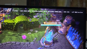

He actualizado mi pc y los juegos no corren bien
He actualizado mi pc cambiando tarjeta madre(Z790 UD AC), procesador ( Intel i5 14700 KF), ram DRR 5 y fuente de poder de 750 w +80 bronce y cuento con una GPU 4070 súper.
al abrir los juegos empiezan los fps bien 150+ pero después de unos segundos empiezan a caer los fps hasta 15. El uso de la gpu está al 99% , la temperatura a 80-85 grados, 65w y en el procesador el uso medio está entre 3-4 %
He reinstalado windows, actualizado la BIOS y no encuentro solución sería de gran ayuda su apoyo.

Luego de la actualizacion deves revisar la actualizacion de todos los controladores de video si falta alguno tienes que actualizarlo y si estan instalados entonces deves asegurarte que tengas el original no el standard de windows
