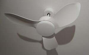

El ventilador de techo no gira, sólo se enciende y apaga la luz.
El ventilador de techo, reversible, con luz led y mando a distancia, comprado hace 3 años en Leroy Merlin, sólo enciende y apaga la luz, no gira en ningún sentido. El receptor emite un pitido cuando pulsas el mando a distancia pero no gira.

Tienes averiada la caja del driver que controla luz + ventilador

Hola Carlos, gracias por contestar.
Cuando dices el "driver" ¿te refieres a la caja negra que está en el ventilador? He visto que venden por amazon y aliexpres "kit de control remoto universal para ventilador de techo". ¿Sería esto lo que hay que cambiar?
https://www.amazon.es/Sxmrmnx-ventilador...
Gracias.
- de
OJo por lo que veo este controlador solo te controla el ventilador, no sirve para la luminaria led, es similar a uno que vende Leroy Merlin,, el problema es que recuperarias ventilador pero no controlarias la luz
- de
Normalmente los drivers controlan la luz y también el ventilador ya que es una fuente de alimentación a continua con receptor vía radio para el mando el cual lleva controles para la luz y para el ventilador
