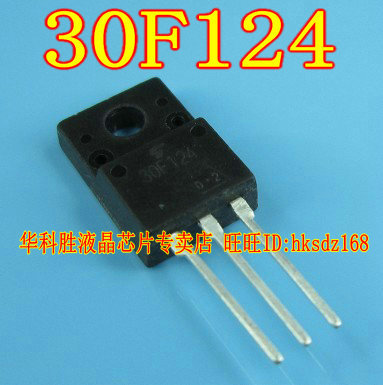

En otra patre en internet , dicen que puede ser algunos transistores mosfet 30F124
http://g02.a.alicdn.com/kf/HTB19Ak.KVXXX...

Al parecer es en la fuente en los transistores mosfet 3OF124
http://datasheetcafe.databank.netdna-cdn...
Ver:
http://tv.yoreparo.com/plasma_lcd/falla-...
