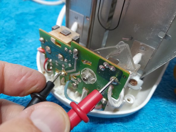

      • Tostadora Carrefour CMI-FR91940 hilo de Nicrom partido junto a uno de los remaches de la parte inferior.
      • Desmontaje de los 4 tornillos de la base, con ayuda de un destornillador TORX T10.

      • Una vez reparado el hilo de Nicrom procedemos a medir el circuito formado por las 2 placas de nicrom (2 resistencias en serie) debe dar en torno a 65 ohmios si el circuito está cerrado, reparado.
