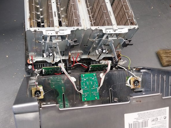

      • Una guía breve tan solo con el recordatorio sobre que revisar de forma básica, para solucionar un problema muy común en muchas tostadoras de pan, restos de pan o grasa acumulados sobre el electroimán de enclavamiento de cierre, por lo que, al bajar la palanca de la tostadora, la misma no queda bloqueada en posición cerrado.
      • Veamos que tenemos que revisar una vez desmontada la carcasa.
      • Siento no disponer más fotos de esta reparación ya que las hice sobre la marcha, al ser una avería que solucionamos en Repair Café Palma.

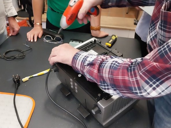

      • Proceso de extracción de tornillos por parte de nuestros voluntarios en Repair Café.

    3. Tostadora, Al bajar la planca no  se queda enclavada, FALLO COMUN de muchas tostadoras.: paso 3, imagen 1 de 3 Tostadora, Al bajar la planca no  se queda enclavada, FALLO COMUN de muchas tostadoras.: paso 3, imagen 2 de 3 Tostadora, Al bajar la planca no  se queda enclavada, FALLO COMUN de muchas tostadoras.: paso 3, imagen 3 de 3
      • Una vez extraída la carcasa vemos los diferentes cables que unen unas placas con otras, como consejo si podéis trabajar sin desconectarlos, No los desconecteis como fué mi caso, si no queda más remedio que desconectarlos, marcarlos antes de desconectar.
      • Limpieza de la parte superior del electroimán, con un cepillo de dientes, si tuviese grasa acumulada deberíamos ayudarnos de un trapo empapado en unas gotas de alcohol.
