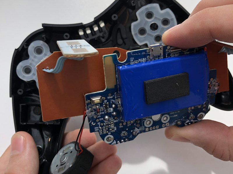

    5. Sustitución del joystick del mando Beboncool para Nintendo Switch: paso 5, imagen 1 de 3 Sustitución del joystick del mando Beboncool para Nintendo Switch: paso 5, imagen 2 de 3 Sustitución del joystick del mando Beboncool para Nintendo Switch: paso 5, imagen 3 de 3
      • Levanta la placa madre de la carcasa trasera con los motores de vibración y las placas de botones conectados.

      • Separa suavemente el paquete de batería de la parte posterior de la placa madre, dejándolo conectado a la placa a través de sus cables conductores.
