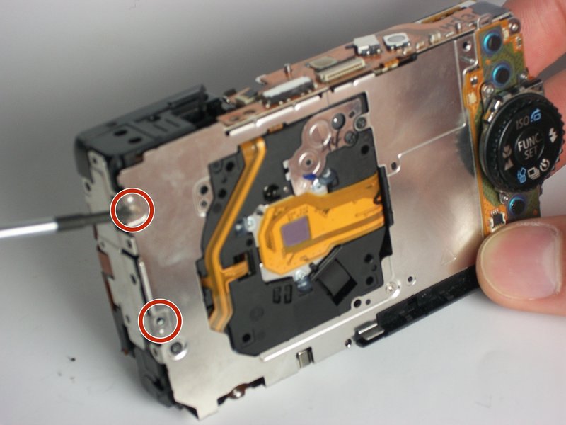

    1. Sustitución del flash de la Canon Powershot SD880, tapa trasera: paso 1, imagen 1 de 3 Sustitución del flash de la Canon Powershot SD880, tapa trasera: paso 1, imagen 2 de 3 Sustitución del flash de la Canon Powershot SD880, tapa trasera: paso 1, imagen 3 de 3
      • Quita los dos tornillos de 2.4 mm situados en el lateral de la cámara junto a la pantalla LCD con un destornillador Phillips #00.
      • Quita los dos tornillos de 4.1 mm del otro lateral con un destornillador Phillips #00.
      • Un tornillo se encuentra debajo de la pestaña de goma del USB.
      • Quita el tornillo de 2.6 mm de la parte inferior de la cámara con un destornillador Phillips #00.
      • Tira lentamente de la tapa trasera para quitarla de la cámara.
