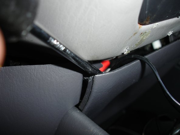

    • Usa un destornillador de cabeza plana para hacer palanca en el lado izquierdo del panel inmediatamente debajo del marco de la radio.

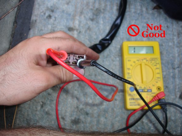

    • Los usuarios informan una variación de las posiciones del interruptor de encendido en el diagrama ilustrado que corresponde a estos números:
    • BLOQUEO: Todo abierto | CAC: 1 + 5 | ENCENDIDO: 1+3+4+5 | INICIO 1+2+3
    • Ahora es tiempo de prueba. La llave debe colocarse en el interruptor de encendido y girarse a la posición adecuada; debe probar la continuidad entre cada uno de los puntos como se describe en la guía.
    • Quiero mencionar que esta prueba debe realizarse de la manera más exhaustiva posible, ya que al principio puede parecer que el interruptor está bien. Tuve suerte en el sentido de que el interruptor falló inmediatamente en una de las pruebas.
    • La mejor manera de probar el interruptor es enchufar los cables del multímetro en las terminales 1 y 4, y luego alternar entre "Encendido" e "Inicio". Eventualmente, el multímetro debe leer "sin continuidad" en la posición "Encendido", lo que indica que el interruptor está defectuoso.

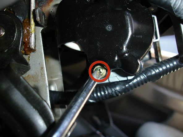

    • Desatornilla los dos tornillos Phillips que sujetan la cubierta del interruptor de encendido (y el propio interruptor) en su lugar.
  14. Sustitución del Interruptor de Encendido del 1998-2002 Honda Accord: paso 14, imagen 1 de 1
    • La cubierta debe estar suelta en el interruptor, sin embargo, hay otro tornillo que la mantiene en su lugar detrás del volante.
    • Encontré este tornillo buscándolo a tientas después de darme cuenta de que la tapa todavía estaba sujeta por algo. No fue completamente necesario quitar este tornillo para reemplazar el interruptor, así que te dejo a ti si quieres quitarlo o no.
    • El tornillo está en un lugar tan difícil que pensé que sería más difícil volver a atornillarlo en su lugar después de quitarlo que simplemente doblar la cubierta del interruptor de encendido hacia atrás y quitar el interruptor.
    • Otros usuarios han roto parcialmente la cubierta ya que no quitaron completamente el tercer tornillo. Has sido advertido.
