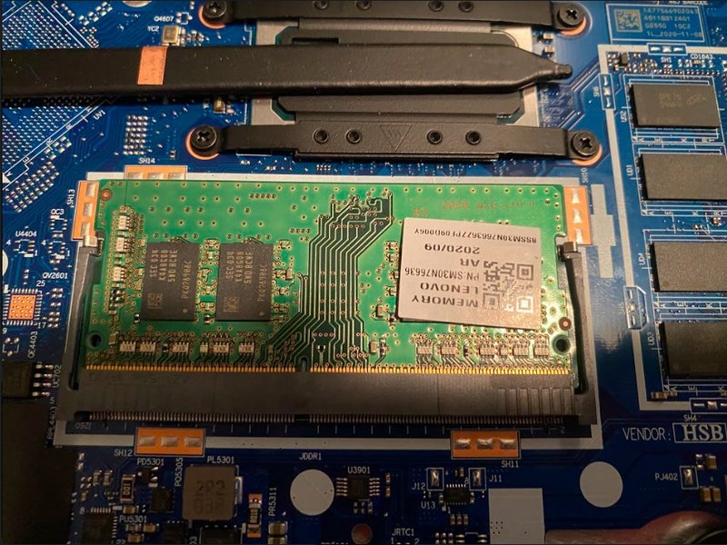

      • Una vez que la batería esté desconectada, dirige tu atención a la memoria RAM DDR4, justo debajo del disipador de calor.
      • Para extraer esta memoria RAM, tira suavemente de las dos lengüetas de plástico (como se muestra en la imagen 1) hacia afuera de la memoria RAM. Esto liberará la memoria RAM. No tires demasiado fuerte ni demasiado lejos de la posición original de la lengüeta.
      • Una vez que hayas hecho esto, la memoria RAM debería aparecer tal como se ve en la imagen 2. Luego, tira suavemente de la memoria RAM hacia afuera de la placa madre. NO tires directamente hacia arriba. Te reiteramos, tira HACIA AFUERA de la placa madre.
      • Una vez que la memoria RAM esté fuera, la placa madre debería aparecer tal como se ve en la imagen 3.

    5. Sustitución de la memoria RAM del Lenovo IdeaPad 3-15IML05, Instalación de una memoria RAM nueva: paso 5, imagen 1 de 2 Sustitución de la memoria RAM del Lenovo IdeaPad 3-15IML05, Instalación de una memoria RAM nueva: paso 5, imagen 2 de 2
      • Instalar una memoria RAM nueva es bastante sencillo. Coloca suavemente la memoria RAM en su ranura (para este ejemplo, utilicé la misma memoria con la que comencé).
      • A continuación, presiona suavemente la memoria RAM hacia abajo para encajarla en su lugar.
      • Si tienes dificultades para encajarla, vuelve a separar las pestañas de plástico y repite el paso.
      • Puedes tirar suavemente de la memoria RAM para asegurarte de que esté sujeta correctamente.
      • ¡Felicidades, has instalado con éxito una memoria RAM en un Lenovo IdeaPad 3-15IML05!
