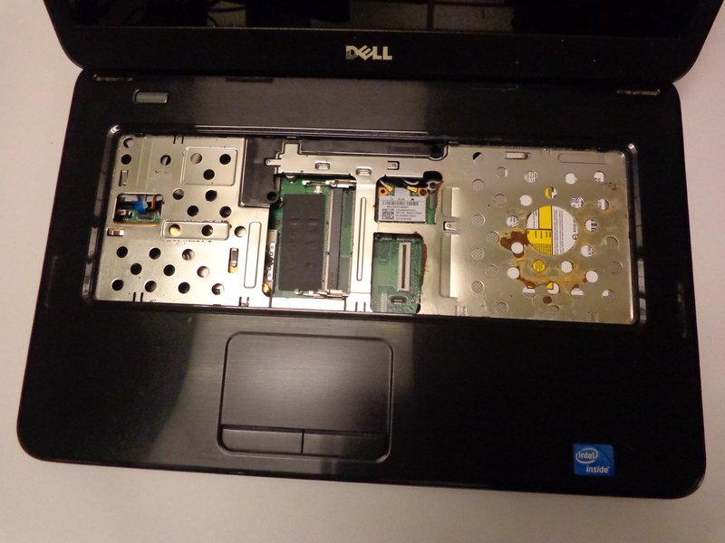

    1. Sustitución de la memoria RAM del Dell Inspiron 3520, Memoria RAM: paso 6, imagen 1 de 1
      • Localiza el o los microchips de RAM
      • No hay microchips de RAM presentes en esta foto.
      Pregunta a FixBot
      Agregar Comentario
    2. Sustitución de la memoria RAM del Dell Inspiron 3520: paso 7, imagen 1 de 2 Sustitución de la memoria RAM del Dell Inspiron 3520: paso 7, imagen 2 de 2
      • Hay dos pines de conexión para el chip inferior.
      • Hay dos pines de conexión para el chip superior.
      • Tira de los pines hacia afuera de los lados del chip o los chips para liberarlo.
      • El chip o los chips deberían deslizarse fácilmente fuera de la base.
