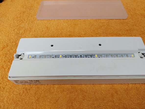

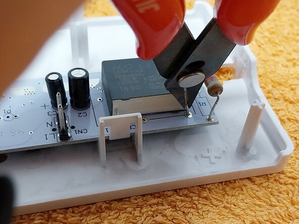

    • Luminaria de Emergencia AERLUX 10-150 publico el documento ya que el componente averiado en esta luminaria se utiliza en muchas otras, comprobarlo o sustituirlo es una tarea sumamente sencilla reparando la misma.
    • Es una luminaria que entraría en el rango de las Low cost ha estado funcionado unos 7 años por lo que la avería entraría dentro de lo esperable. Se desmonta muy fácilmente, tapa y placa interior van solamente encajadas, salen realizando una pequeña palanca.

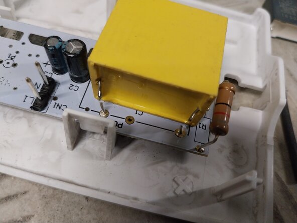

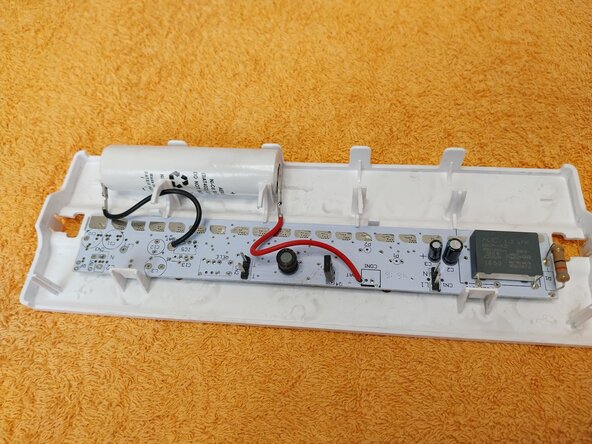

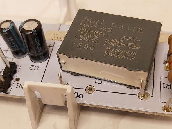

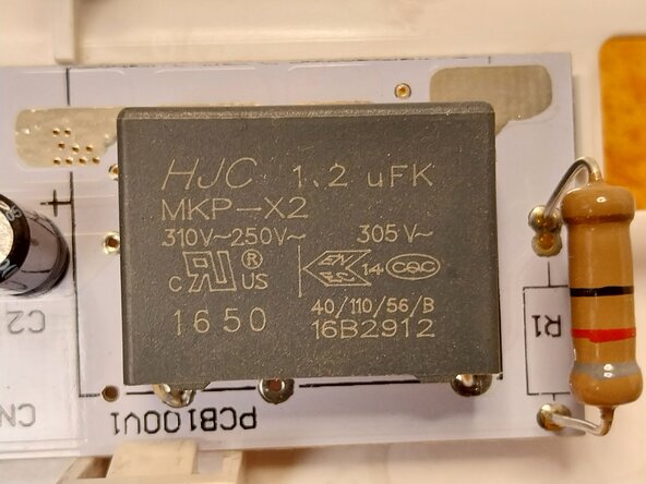

    • Vista del interior y vista en primer plano del componente que causa la avería, condensador poliéster 1,2 uF / 250 V marcado como C1.

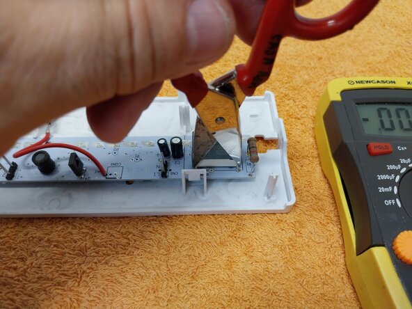

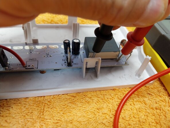

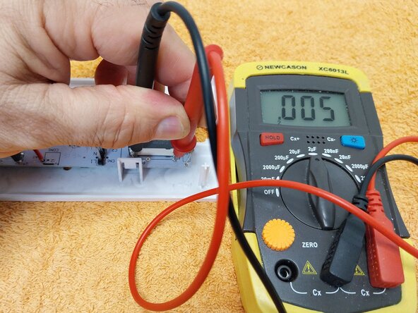

    • Tenemos 2 opciones, sustituir el mismo directamente o proceder a medirlo si disponemos de capacímetro.
    • ATENCION antes de proceder a medirlo, hay que cortocircuitar sus terminales para descargarlo y no provocar una avería irreparable en el medidor.
  4. Reparación luminaria de emergencia AERLUX cambio condensador 1,2 uF: paso 4, imagen 1 de 3 Reparación luminaria de emergencia AERLUX cambio condensador 1,2 uF: paso 4, imagen 2 de 3 Reparación luminaria de emergencia AERLUX cambio condensador 1,2 uF: paso 4, imagen 3 de 3

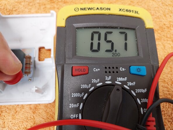

    • Avería, un condensador de 1,2 uF mide 5,7 nF es decir 0,0057 uF el condensador está totalmente averiado, extremadamente bajo de capacidad.

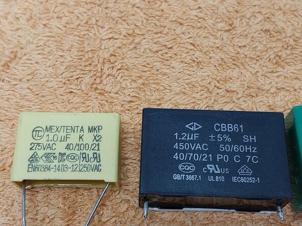

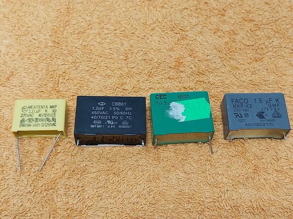

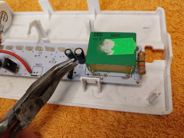

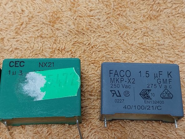

    • Rebuscando en la caja de repuestos reciclados de otras PCBs tengo 4 posibles candidatos.
  5. Reparación luminaria de emergencia AERLUX cambio condensador 1,2 uF: paso 5, imagen 1 de 2 Reparación luminaria de emergencia AERLUX cambio condensador 1,2 uF: paso 5, imagen 2 de 2

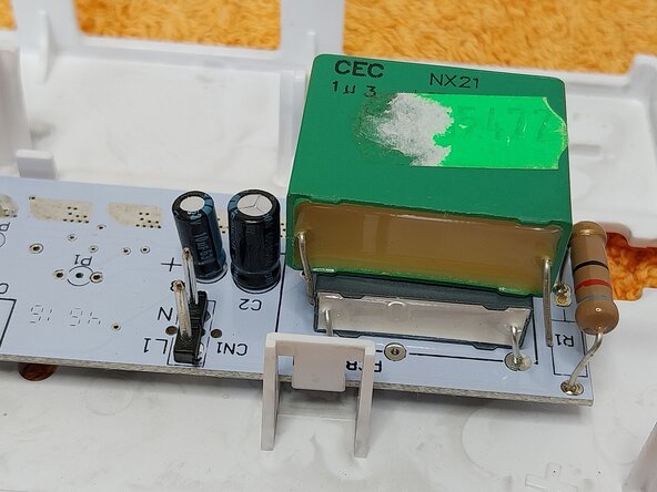

    • 4 opciones que sirven perfectamente como sustituto del averiado: 1 uF - 1,2 uF - 1,3 uF - 1,5 uF todos nos sirven, ahora hay que medirlos para averiguar como están realmente y si por tema de medidas caben en el hueco del averiado.
  6. Reparación luminaria de emergencia AERLUX cambio condensador 1,2 uF: paso 6, imagen 1 de 3 Reparación luminaria de emergencia AERLUX cambio condensador 1,2 uF: paso 6, imagen 2 de 3 Reparación luminaria de emergencia AERLUX cambio condensador 1,2 uF: paso 6, imagen 3 de 3

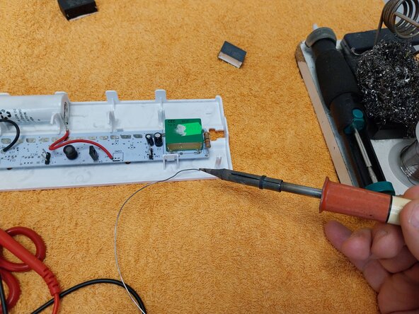

    • Comparo las medidas de los posibles repuestos.

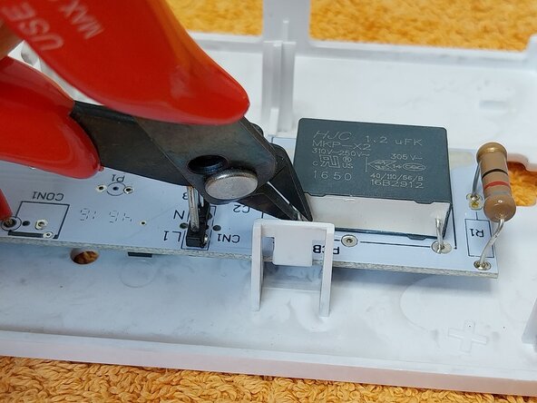

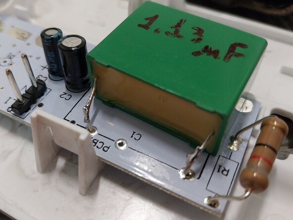

    • Sustitución del componente:
    • En este caso es mucho más sencillo y rápido, cortar los terminales, a ras de componente para soldar sobre ellos y evitarnos tener que desmontar la placa.
  8. Reparación luminaria de emergencia AERLUX cambio condensador 1,2 uF: paso 8, imagen 1 de 3 Reparación luminaria de emergencia AERLUX cambio condensador 1,2 uF: paso 8, imagen 2 de 3 Reparación luminaria de emergencia AERLUX cambio condensador 1,2 uF: paso 8, imagen 3 de 3

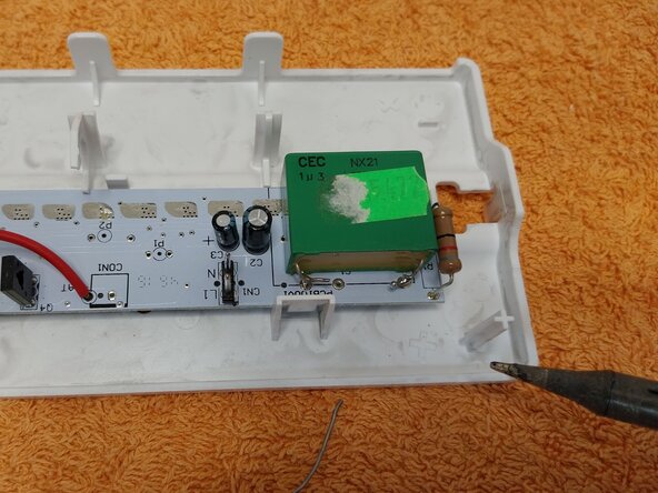

    • Cortados los terminales extraemos el componente C1 y procedemos a soldar el repuesto a los terminales existentes.
  9. Reparación luminaria de emergencia AERLUX cambio condensador 1,2 uF: paso 9, imagen 1 de 3 Reparación luminaria de emergencia AERLUX cambio condensador 1,2 uF: paso 9, imagen 2 de 3 Reparación luminaria de emergencia AERLUX cambio condensador 1,2 uF: paso 9, imagen 3 de 3

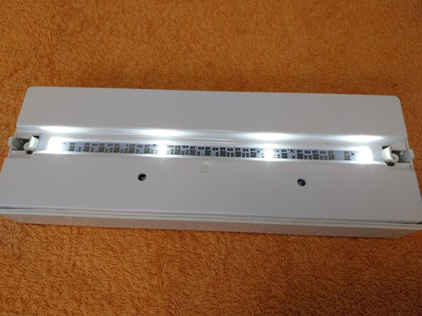

    • Una vez soldado el componente procedemos mediante un cable con toma de enchufe (reciclado de una lampara de sobremesa) a comprobar la luminaria, para probarla debemos ensamblarla con la base.
  10. Reparación luminaria de emergencia AERLUX cambio condensador 1,2 uF: paso 10, imagen 1 de 3 Reparación luminaria de emergencia AERLUX cambio condensador 1,2 uF: paso 10, imagen 2 de 3 Reparación luminaria de emergencia AERLUX cambio condensador 1,2 uF: paso 10, imagen 3 de 3

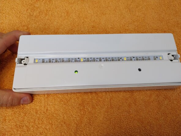

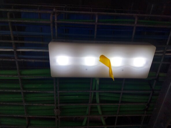

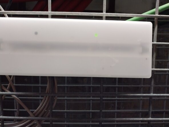

    • Prueba de la misma, ya enciende el LED verde del frontal y al aplicarle un corte de alimentación enciende los 4 leds.
    • Tengo por costumbre cuando reparo algún equipo anotar la fecha de la reparación. Tanto para saber que ya fue reparado como para comprobar cuanto a durado si vuelve a fallar.
    • Este equipo ya se sustituyó por otra luminaria, por lo que queda como repuesto, para cuando se averíe otra. Para almacenarlo y que la batería interna no sufra y se descargue 100%, se almacena con uno de los terminales del batería desconectado.

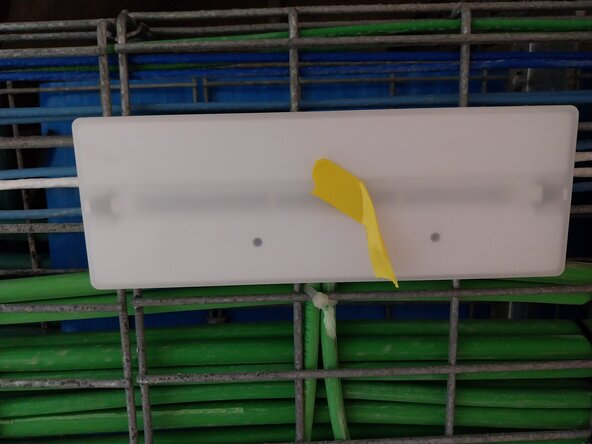

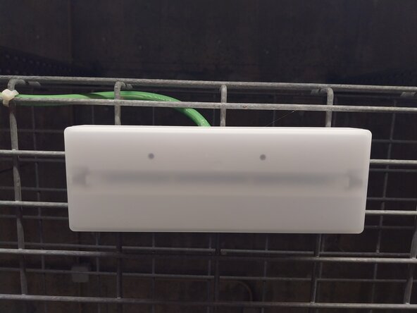

    • Anexo: Otros ejemplos de reparación de varias luminarias, en su ubicación, que fácil es repararla y cuanto y esfuerzo ahorramos sabiendo a que avería y componente nos vamos a enfrentar.
    • Cundo tenemos varias instaladas en una sal o zona conviene marcar por ejemplo con cinta aislante, las que debemos desmontar y reparar.

    • Al utilizar material reciclado, nos faltará material por lo que hay que añadir un pequeño trozo de cable.

    • Otro ejemplo, en 1 h 3 reparadas.
