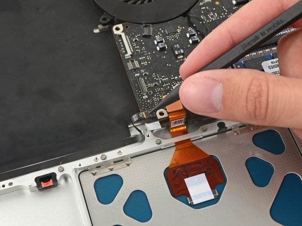

    1. Reemplazo del soporte de disco duro con sensor de suspensión para MacBook Unibody modelo A1278, Soporte de disco duro con sensor de suspensión: paso 21, imagen 1 de 2 Reemplazo del soporte de disco duro con sensor de suspensión para MacBook Unibody modelo A1278, Soporte de disco duro con sensor de suspensión: paso 21, imagen 2 de 2
      • Utilice el extremo puntiagudo de un spudger para activar el bloqueo del conector ZIF.
      Pregunta a FixBot
      Agregar Comentario
    2. Reemplazo del soporte de disco duro con sensor de suspensión para MacBook Unibody modelo A1278: paso 22, imagen 1 de 2 Reemplazo del soporte de disco duro con sensor de suspensión para MacBook Unibody modelo A1278: paso 22, imagen 2 de 2
      • Extraiga el cable del soporte del disco duro de su zócalo.

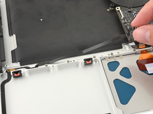

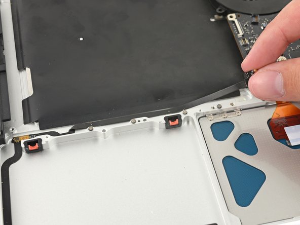

    3. Reemplazo del soporte de disco duro con sensor de suspensión para MacBook Unibody modelo A1278: paso 23, imagen 1 de 3 Reemplazo del soporte de disco duro con sensor de suspensión para MacBook Unibody modelo A1278: paso 23, imagen 2 de 3 Reemplazo del soporte de disco duro con sensor de suspensión para MacBook Unibody modelo A1278: paso 23, imagen 3 de 3
      • Despegue el lado del conector del cable del sensor de sueño del adhesivo que lo fija a la carcasa superior.
      • Tenga especial cuidado al pelar la sección doblada del cable, ya que esta área se dañará más fácilmente.
