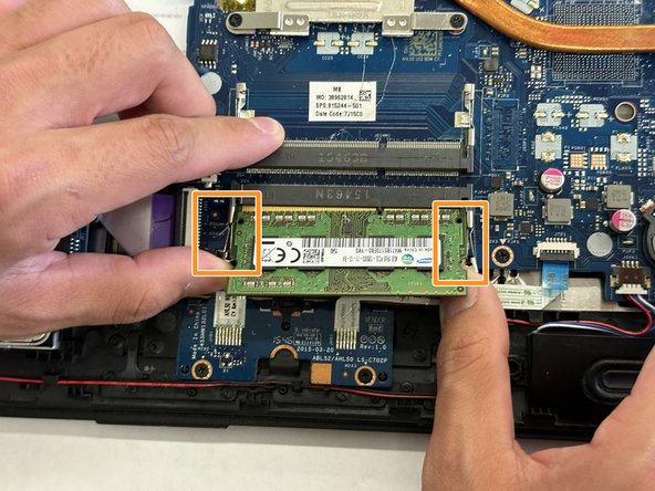

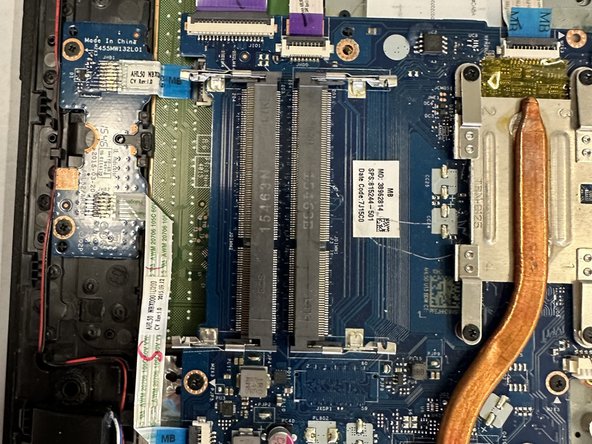

    5. Reemplazo del RAM del HP Pavilion TPN-C125: paso 5, imagen 1 de 3 Reemplazo del RAM del HP Pavilion TPN-C125: paso 5, imagen 2 de 3 Reemplazo del RAM del HP Pavilion TPN-C125: paso 5, imagen 3 de 3
      • Las memorias RAM se encuentran en la parte inferior derecha del portátil.
      • Empuja hacia afuera ambos brazos laterales que sujetan la barra RAM en su sitio.
      • Las barras de RAM se levantarán en un ángulo de 45 grados cuando se suelten de los brazos.
      • Desliza suavemente las memorias RAM fuera del zócalo.

    6. Reemplazo del RAM del HP Pavilion TPN-C125: paso 6, imagen 1 de 3 Reemplazo del RAM del HP Pavilion TPN-C125: paso 6, imagen 2 de 3 Reemplazo del RAM del HP Pavilion TPN-C125: paso 6, imagen 3 de 3
      • Introduce con cuidado las nuevas memorias RAM de reemplazo en sus ranuras.
      • Asegúrate de alinear el borde de las memorias RAM con las ranuras para evitar que ambas queden dañadas.
      • Empuja suavemente las memorias RAM hacia abajo hasta que los pestillos encajen en su sitio para fijarlas.
