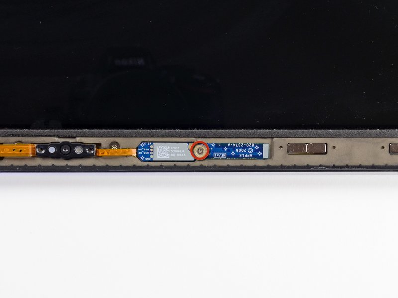

    1. Reemplazo de la placa Bluetooth del MacBook Unibody modelo A1278, Placa Bluetooth: paso 25, imagen 1 de 1
      • Retire el único tornillo Phillips #00 de 3 mm que fija la placa Bluetooth al conjunto de pantalla.
      Pregunta a FixBot
      Agregar Comentario
    2. Reemplazo de la placa Bluetooth del MacBook Unibody modelo A1278: paso 26, imagen 1 de 1
      • Utilice el extremo plano del spudger para levantar la placa Bluetooth de su hueco dentro del ensamblaje de la pantalla.

    3. Reemplazo de la placa Bluetooth del MacBook Unibody modelo A1278: paso 27, imagen 1 de 1
      • Levante y doble la placa Bluetooth hacia el lado izquierdo del conjunto de pantalla.
      • Si es necesario, retire el trozo de cinta Kapton amarilla que cubre el conector de cinta ZIF de la placa Bluetooth.
      Pregunta a FixBot
      Agregar Comentario
    4. Reemplazo de la placa Bluetooth del MacBook Unibody modelo A1278: paso 28, imagen 1 de 2 Reemplazo de la placa Bluetooth del MacBook Unibody modelo A1278: paso 28, imagen 2 de 2
      • Utilice la punta de un spudger o la uña para levantar la solapa de retención del zócalo ZIF del cable plano de la placa Bluetooth.
      • Asegúrese de hacer palanca en la solapa de retención con bisagra y no en el zócalo en sí.
      • Extraiga el cable plano de la placa Bluetooth de su zócalo.
      • Levante y retire la placa Bluetooth del conjunto de pantalla.
