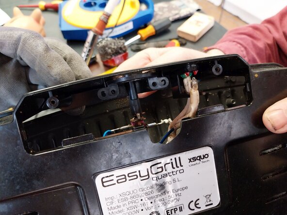

      • La plancha grill aparece totalmente apagada, está avería está causada por un termofusible situado en el interior de la maquina en la parte inferior trasera, para acceder se ha de separar la plancha inferior de la carcasa.
      • Debajo de las patas traseras móviles hay 2 tornillos "ocultos".
      • Foto 3, no es necesario desmontar la placa superior para esta reparación, en caso de tener que desmontarlo se separa la placa superior, extrayendo los 2 tornillos del asa.

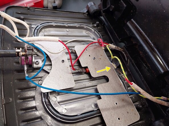

      • 2º Separada la plancha con la resistencia de la tapa inferior ya observamos en la plancha la Posición del fusible térmico fijado con una abrazadera metálica y un tornillo, envuelto en tubo termo textil para protegerlo.
      • Fotos 2 y 3 he retirado la funda termo textil para medir el termofusible, el mismo no da medidas, está quemado abierto.

      • Comprobado con multímetro que está fundido. Este termofusible al estar situado en el cable de entrada de alimentación, deja apagada totalmente la máquina al fundirse.
      • Tenemos la opción de sustituir el mismo por un valor similar, o puentearlo con un cable, esta 2º opción es la que se ha optado al ser una máquina excesivamente deteriorada por el uso, en la que no merecía la pena utilizar un termofusible debido al deterioro general de la plancha.

      • En este caso mi opción de reparación fue la de puentearlo con un trozo de cable enrollado en ambos extremos del termofusible, vuelta a enfundar con la funda termo textil. Y fijación con la abrazadera metálica + tornillo.
