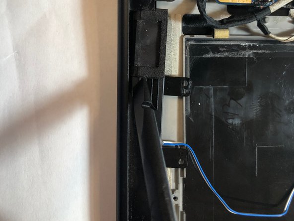

  10. Nokia Lumia 2520 Speaker Replacement, Speaker: paso 10, imagen 1 de 2 Nokia Lumia 2520 Speaker Replacement, Speaker: paso 10, imagen 2 de 2
    • Disconnect the speaker connection.
  11. Nokia Lumia 2520 Speaker Replacement: paso 11, imagen 1 de 3 Nokia Lumia 2520 Speaker Replacement: paso 11, imagen 2 de 3 Nokia Lumia 2520 Speaker Replacement: paso 11, imagen 3 de 3
    • Pry the speaker out of its housing.
  12. Nokia Lumia 2520 Speaker Replacement: paso 12, imagen 1 de 1
    • Once done you are complete.
