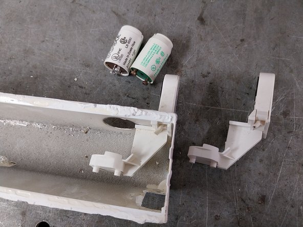

Imagen de la luminaria inicial con tubos fluorescentes + cebador uno de los tubos averiado, (No enciende) instalado en una cochera (aparcamiento particular).
Se desconecta la alimentación eléctrica a la luminaria. Se extraen los 2 tubos, para evitar que manipulando se rompan.

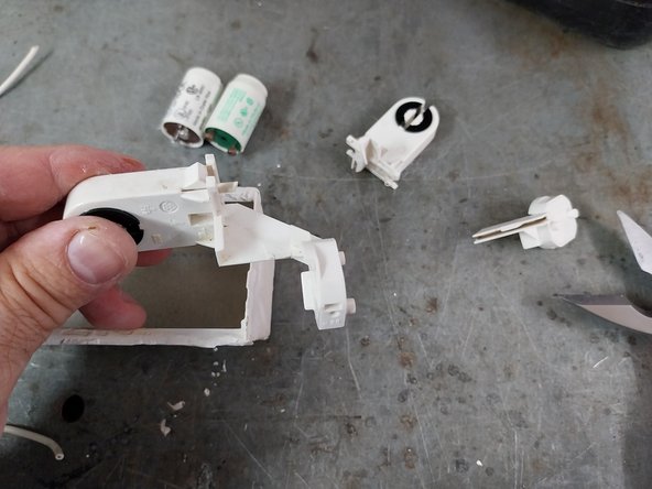

Desmontaje de la luminaria, sacando los 2 tornillos de sujección al techo.

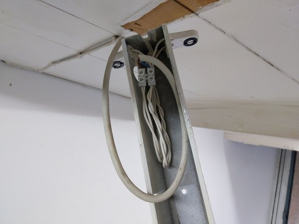

Desconexión de la regleta de conexión de alimentación eléctrica.

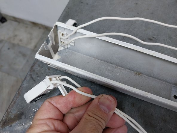

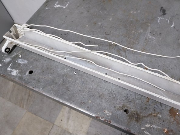

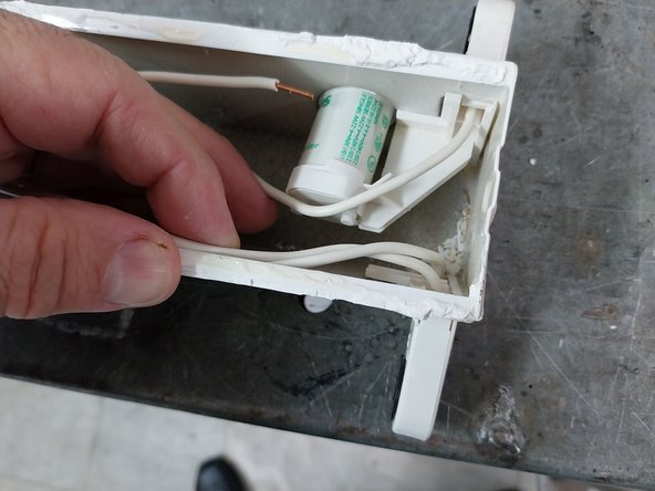

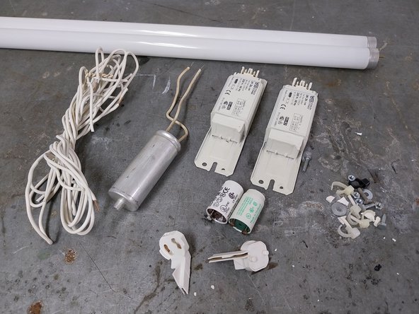

Fotos 2 y 3 vemos todo lo que oculta la luminaria en su interior, los soportes de tubos, cableado y 2 reactancias

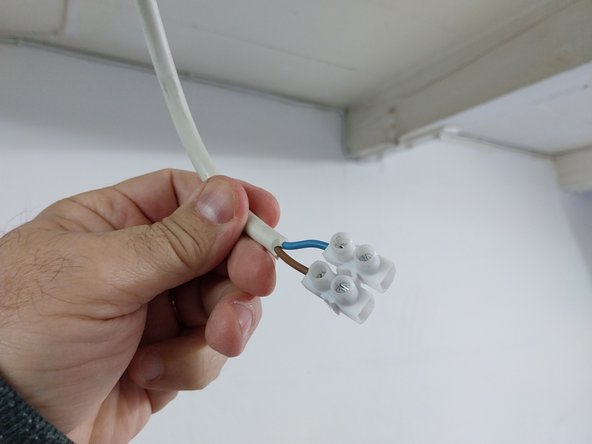

Si disponemos de detector de presencia de tensión sin contacto, o busca polos, comprobaremos que realmente no tenemos tensión en el cable que queda colgando del techo.
Es aconsejable comprobar el detector de presencia de tensión en una toma de enchufe con tensión, para verificar que el mismo está funcionando correctamente.
Si las hemos desmontado con la luminaria, recolocaremos unas regletas en los cables.

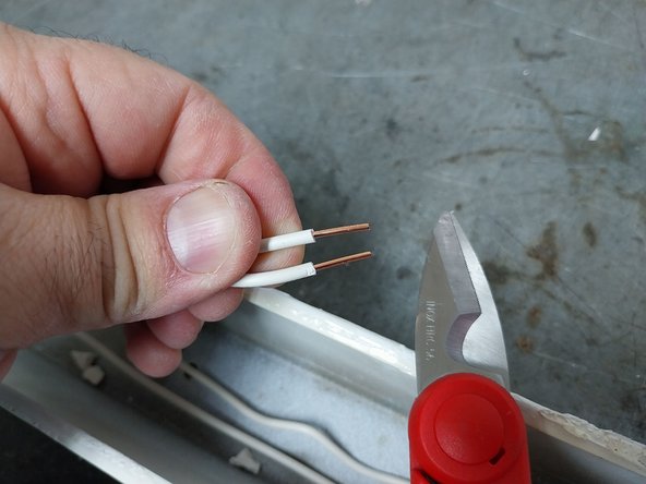

Igualamos los cables para cortar los mismos todos a la misma medida.
En electricidad hay una premisa muy útil, que en electrónica por desgracia no se suele aplicar. (Yo vengo del mundillo de la electrónica, y ya la aplico también en electrónica).
"Los cables lo más largos posibles, para que sean cómodos de manipular" ya que, en electricidad, muchas veces se trabaja en posturas incomodas subidos en escaleras.

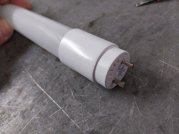

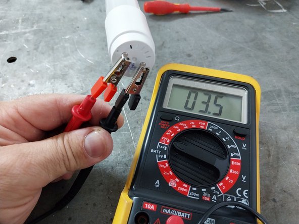

Los tubos led sea del fabricante que sean, se alimentan SOLO por un lateral, el que indique L y N mas serigrafia escrita.
"El cebador" que incluyen muchos fabricantes con los tubos, NO ES UN CEBADOR, ES UN PUENTE, que se usaría, si no realizamos el Paso 14 y 15, si no eliminamos el porta cebador, necesitaríamos este puente para cerrar el circuito, sino el tubo no funcionará.

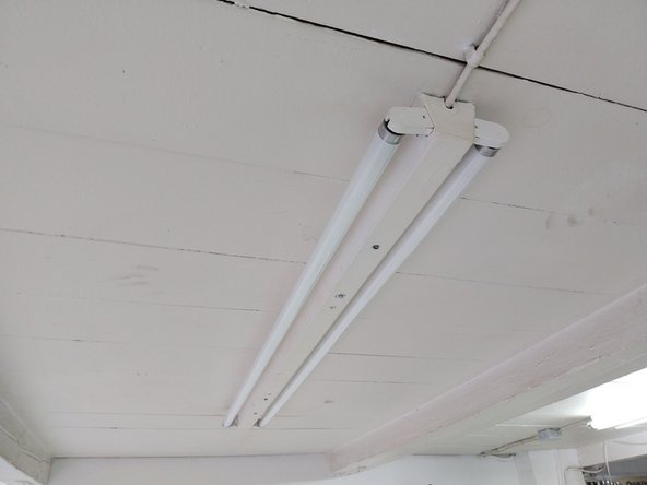

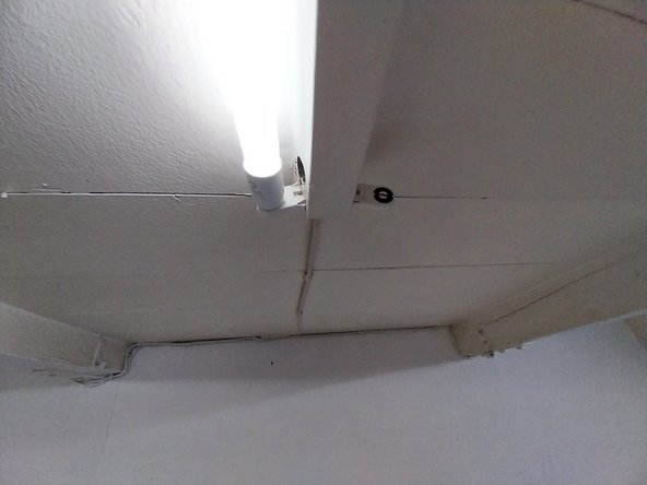

Una vez Instalada la pantalla en el techo:
1º Con el interruptor apagado, colocamos el 1º tubo.
2º Accionamos el interruptor y comprobamos que funciona.
3º Apagamos el interruptor.
4º Colocamos el 2º tubo.
5º Accionamos el interruptor, si todo esta correcto, ya tenemos los 2 tubos encendidos y la tarea finalizada.
