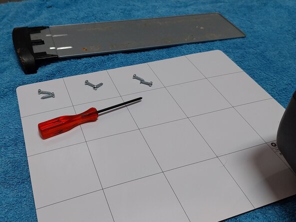

    3. Guía 1: Tostadora FIRST FA5367-1 Desmontaje.: paso 3, imagen 1 de 3 Guía 1: Tostadora FIRST FA5367-1 Desmontaje.: paso 3, imagen 2 de 3 Guía 1: Tostadora FIRST FA5367-1 Desmontaje.: paso 3, imagen 3 de 3
      • Extraeremos en la base los tornillos Triwing (3 puntas).
      Pregunta a FixBot
      Agregar Comentario
    4. Guía 1: Tostadora FIRST FA5367-1 Desmontaje.: paso 4, imagen 1 de 3 Guía 1: Tostadora FIRST FA5367-1 Desmontaje.: paso 4, imagen 2 de 3 Guía 1: Tostadora FIRST FA5367-1 Desmontaje.: paso 4, imagen 3 de 3
      • 6 tornillos a desmontar o extraer en total.
