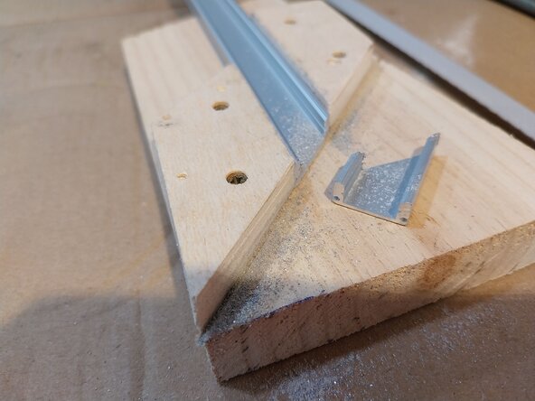

      • Para el corte de los perfiles, tenéis varias opciones una de ellas es comprar un soporte para corte a 45º "para ingletear" como yo no lo iba a volver a utilizar en años y era una herramienta en la que gastar dinero y luego tener que almacenar, decidí hacerme una base sencilla.
      • Realizada con un trozo de tablero y 2 trozos de listones cortados a 45º con ayuda de una escuadra o cartabón, (de los usado en dibujo técnico) no me ocupó más de 15 minutos hacerlo, utilice restos que tenia de madera.
      • Está hecha como soporte a medida del perfil de aluminio que he utilizado, si disponéis de tablero suficiente mi consejo es usar un tablero un poco más grande. Y lo mismo que veis a la izquierda, realizarlo a la derecha por lo que tendréis un segundo punto de apoyo para el perfil de aluminio que será de gran ayuda.

      • La pieza de madera inferior, podía haberla cortado un poco más larga, para el próximo que tenga que realizar lo haré así y mejoraría el punto de apoyo.
      • Vistas de perfil de aluminio colocado en el soporte y ya recortado a inglete con sierra de metal.
