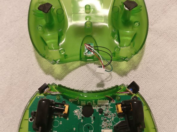

  2. Desmontaje del Hyperkin Duke, Abrir el mando: paso 2, imagen 1 de 1
    • No tire simplemente de la carcasa trasera, esto se debe a que el conector micro USB está asegurado a la mitad trasera del mando con un cable que se conecta a la placa de circuito impreso en la mitad delantera del controlador.
    • Abre el mando como una concha de almeja a lo largo del eje amarillo resaltado

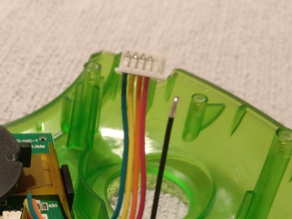

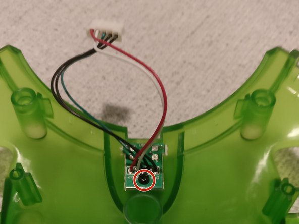

  3. Desmontaje del Hyperkin Duke, Extraer el conector USB: paso 3, imagen 1 de 3 Desmontaje del Hyperkin Duke, Extraer el conector USB: paso 3, imagen 2 de 3 Desmontaje del Hyperkin Duke, Extraer el conector USB: paso 3, imagen 3 de 3
    • Las pinzas en ángulo son una gran herramienta para quitar cables de estos conectores.
    • Mueve suavemente el cable de un lado a otro mientras tiras de la placa de circuito impreso para separar los dos elementos.
    • Un solo tornillo retiene la PCB del conector USB en la carcasa trasera del mando

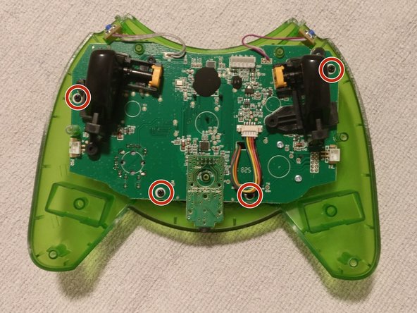

    • Los motores de vibración ahora se pueden levantar
    • Retira los cuatro tornillos que sujetan la PCB a la mitad frontal del mando.

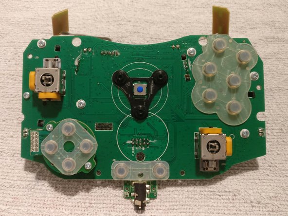

  5. Desmontaje del Hyperkin Duke: paso 5, imagen 1 de 3 Desmontaje del Hyperkin Duke: paso 5, imagen 2 de 3 Desmontaje del Hyperkin Duke: paso 5, imagen 3 de 3
    • Los PCB de los botones del parachoques derecho e izquierdo pueden deslizarse hacia afuera de sus soportes y colocarse fuera del camino, como se muestra en la ilustración.

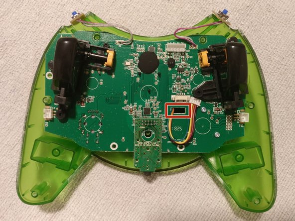

    • El conector hacia el medio de la PCB principal es para la pantalla LCD. Desconecta el cable de este conector.
    • Levanta suavemente la PCB principal para separarla de la mitad frontal de la carcasa del mando.
    • El cable LCD debe pasar a través del orificio rectangular en la PCB para que la PCB pueda liberarse completamente de la carcasa del mando.
    • Como se ve en la imagen, uno de los pequeños cables se soltó del conector LCD. Echando un vistazo más de cerca a las imágenes, el cable nunca se aseguró correctamente desde la producción, si tienes problemas contu Duke LCD, este podría ser un buen lugar para comenzar a encontrar fallos.
    • Si esto te ocurre, toma nota de cómo se instalan los otros cables en el conector y desliza el cable suelto nuevamente dentro del conector al igual que los otros cables. Se debe sentir un clic/chasquido una vez que el cable se haya vuelto a colocar de forma segura en el conector.

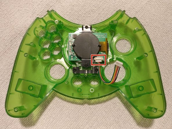

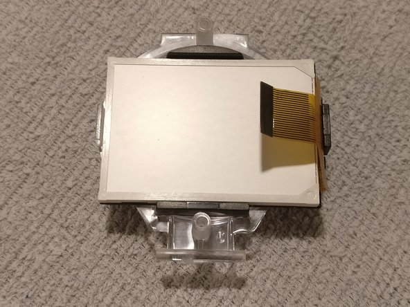

  6. Desmontaje del Hyperkin Duke, Extraer del conjunto LCD: paso 6, imagen 1 de 3 Desmontaje del Hyperkin Duke, Extraer del conjunto LCD: paso 6, imagen 2 de 3 Desmontaje del Hyperkin Duke, Extraer del conjunto LCD: paso 6, imagen 3 de 3
    • Los botones resaltados se pueden deslizar y quitar
    • Desconecta el otro extremo del cable LCD del conector LCD PCB
    • Un pequeño soporte con dos tornillos retiene la pantalla LCD en la mitad frontal del controlador.
    • Retira los dos tornillos y el soporte.
  7. Desmontaje del Hyperkin Duke, Retirar el respaldo de la pantalla LCD: paso 7, imagen 1 de 2 Desmontaje del Hyperkin Duke, Retirar el respaldo de la pantalla LCD: paso 7, imagen 2 de 2
    • Quita los dos tornillos para quitar la placa trasera de la pantalla LCD.
  8. Desmontaje del Hyperkin Duke, Extraer la PCB LCD: paso 8, imagen 1 de 2 Desmontaje del Hyperkin Duke, Extraer la PCB LCD: paso 8, imagen 2 de 2
    • El conector del cable plano tiene un pequeño recorte de alivio (resaltado en rojo) que permite insertar una esquina de la herramienta de apertura
    • Levanta en la dirección de las flechas para liberar el cable plano del conector

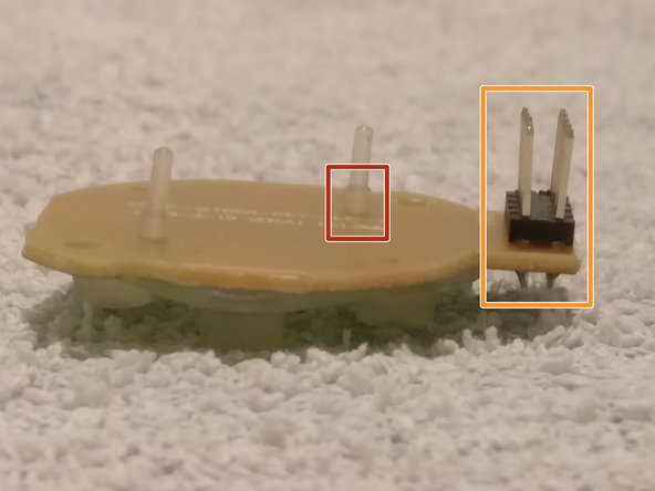

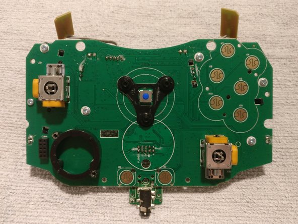

  10. Desmontaje del Hyperkin Duke, Extraer el conjunto D-Pad: paso 10, imagen 1 de 3 Desmontaje del Hyperkin Duke, Extraer el conjunto D-Pad: paso 10, imagen 2 de 3 Desmontaje del Hyperkin Duke, Extraer el conjunto D-Pad: paso 10, imagen 3 de 3
    • Retira los dos tornillos que sujetan el conjunto al elevador de PCB
    • El conjunto D-Pad realiza la conectividad eléctrica con la PCB principal a través del conector resaltado en naranja. Para quitarlo, tira del ensamblaje del D-Pad para alejarlo de la placa de circuito impreso principal

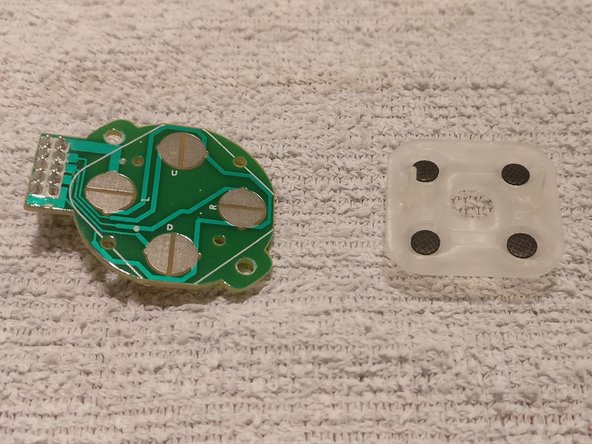

    • El caucho conductor se ha ajustado a presión a la PCB
    • Para quitar, con mucho cuidado, lo más cerca posible de la boquilla de goma que sobresale, tira de la pieza de goma conductora para separarla de la placa de circuito impreso.
  11. Desmontaje del Hyperkin Duke, Extraer de otras piezas de goma conductora: paso 11, imagen 1 de 3 Desmontaje del Hyperkin Duke, Extraer de otras piezas de goma conductora: paso 11, imagen 2 de 3 Desmontaje del Hyperkin Duke, Extraer de otras piezas de goma conductora: paso 11, imagen 3 de 3
    • Las piezas conductoras de PCB principales también se pueden quitar.
    • Durante el reensamblaje, introduce el niple de goma a través del orificio correspondiente de la placa de circuito impreso y pasa suavemente el niple de goma a través del orificio de la placa de circuito impreso con las pinzas.
