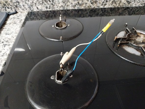

    • Dediqué otro documento a las ventajas de una lámpara de neón para realizar esta comprobación del mecanismo de encendido de una cocina de gas, hay que decir que es raro que tengamos un problema con esto, pero porque no hacer una herramienta sencilla para probarlo y saber cómo hacerlo.
    • Guía relacionada: Método sencillo casero para comprobar la presencia Chispa en Cocina y encimera de gas.
    • En este caso os muestro otro modelo aún más sencillo con: 2 pinzas de cocodrilo, 2 trozos de cable cortos, una lampara de neón sin resistencia de protección, un poco de silicona y tubo termo retráctil.

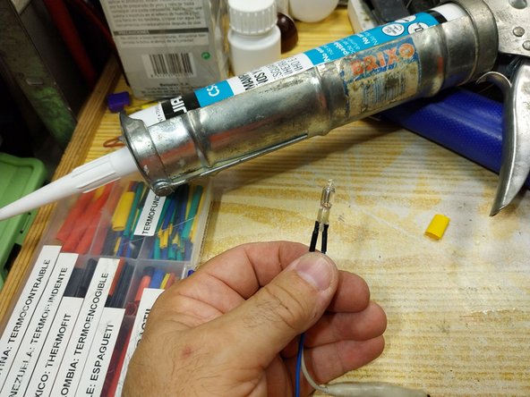

    • Soldadura de los 2 trozos de cable a la lámpara, enfundado de los terminales en tubo termo retráctil y aplicación de una gota de silicona para que no se derive la chispa entre los terminales de entrada a la lámpara "camino más corto".
