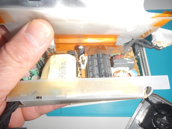

  4. Apple Time Capsule Modelo A1254: sustituir los condensadores de alimentación: paso 4, imagen 1 de 2 Apple Time Capsule Modelo A1254: sustituir los condensadores de alimentación: paso 4, imagen 2 de 2
    • Despega con cuidado la cinta adhesiva de aluminio del lado de la etiqueta y retírala.
    • Sigue desenrollando la protección plástica, que se puede desprender sin romperse, simplemente separando las pequeñas lengüetas de sujeción y despegando las cintas adhesivas.
  5. Apple Time Capsule Modelo A1254: sustituir los condensadores de alimentación, Identificar los condensadores averiados: paso 5, imagen 1 de 2 Apple Time Capsule Modelo A1254: sustituir los condensadores de alimentación, Identificar los condensadores averiados: paso 5, imagen 2 de 2
    • Una vez extraída la tarjeta y visibles los condensadores, hay que buscar los que estén abombados.
    • La segunda foto no es de buena calidad, pero el que está abombado es el de la izquierda.
    • En cualquier caso, hay que sustituir los condensadores por pares. En este caso, hay que cambiar los dos grandes.

    • ATENCIÓN: si al volver a montarlo, la cápsula activa la alarma de «temperatura alta» en Airport, con el ventilador en funcionamiento y el indicador naranja parpadeando, probablemente se deba a un contacto entre la pata «-» del condensador inferior y el cable que hay debajo.
    • Para evitar este problema, vuelve a colocar el pequeño tubo de silicona que se ha quitado del condensador antiguo y no dudes en poner un poco de esmalte de uñas para fijarlo todo.
