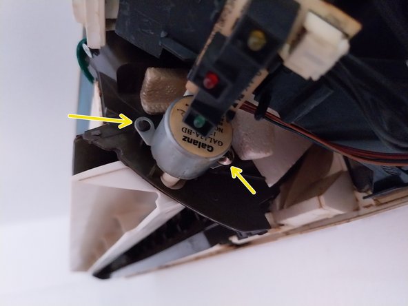

    • Sin la carcasa, tenemos directamente acceso a la parte del motor.
    • Desenroscando los 2 tornillos que los fijan al chasis de plástico, extraemos el motor para comprobar el mismo y tratar de engrasarlo.

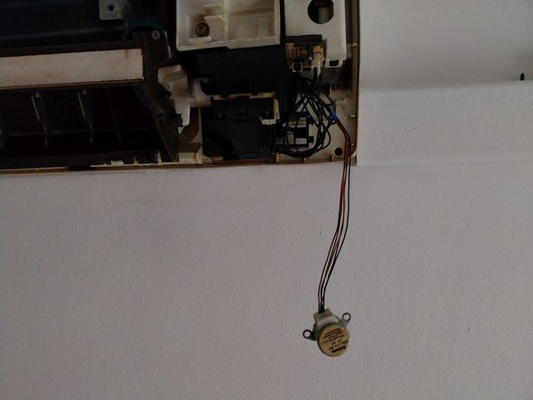

    • Extraemos el motor. Comprobaremos sus medidas y serigrafía de características por si tenemos que localizar repuesto en internet.
  7. Aire Acondicionado HAAS, Desmontaje y engrase Motor difusor de aire, Flap atascado.: paso 7, imagen 1 de 3 Aire Acondicionado HAAS, Desmontaje y engrase Motor difusor de aire, Flap atascado.: paso 7, imagen 2 de 3 Aire Acondicionado HAAS, Desmontaje y engrase Motor difusor de aire, Flap atascado.: paso 7, imagen 3 de 3
    • Muy Importante a la hora de buscar un repuesto tener en cuenta estas 4 cosas: Saber voltaje del motor, numero de hilos, tipo de eje y separación entre los 2 agujeros de anclaje.
