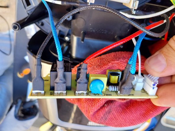

      • Sacando los tornillos bajo la tapa, liberamos la carcasa superior, ojo la misma queda unida al cable flex del display por lo que tenemos que desconectar los 2 conectores del mismo, como consejo SIEMPRE marcar la posición, aunque parezca sencilla y obvia ayuda a la hora de reensamblar, tal como se ve en el conector blanco del lado derecho foto 2.
      • Foto 2, Cables azul y Rojo del lado derecho, ENTRADA DE ALIMENTACION ACN (Neutro) y ACL (Línea). OJO ESTOS FASTON LLEVAN CLIP DE SEGURIDAD CENTRAL que impide que se suelten, si no lo pulsamos el faston no se puede extraer.
      • El cable Rojo, ACL (Entrada de AC , Fase) está unido a la entrada del Relé negro del lado izquierdo, a través de dicho relé alimenta el cable AZUL del lado izquierdo HOT (Resistencia) y el cable NEGRO (Ventilador).
      • Aquí ya se pudo observar que puenteando directamente los cables ROJO Y AZUL IZQUIERDO, la resistencia no calentaba no se activaba el ventilador. Midiendo directamente en la resistencia no le llegaba tensión. POR LO QUE SE INICIO LA SOSPECHA DE QUE EXISTIA ALGUN FUSIBLE TERMICO OCULTO.

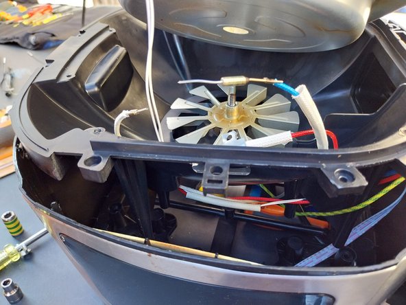

      • FOTO 1: Al desconocer la máquina, nos tocó investigar y aprender sobre la marcha, destornillamos el tornillo más tuerca de, SONDA TERMICA, no se necesita desmontar la misma, se volvió a fijar.
      • Ojo 1º para poder acceder a los termofusibles que están debajo, toca soltar la tuerca de la hélice del ventilador, la hélice de aluminio se dobla fácilmente, luego al ensamblar tocará reajustarla porque rozará.
      • FOTO 2: hay que sacar todos los tonillos del soporte de la tapa para acceder con dificultad a los 2 fusibles térmicos que están debajo, SUJETOS CON EL TORNILLO QUE SUJETA LA RESISTENCIA al chasis metálico, es tornillo con tuerca por lo que, si no podemos introducir un alicate de punta plana por debajo o los dedos, la tuerca gira y no se desenrosca.

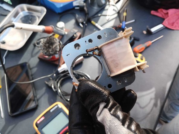

      • PARA ACCEDER A LOS TERMOFUSIBLES, ESTE PASO NO ES NECESARIO REALIZARLO, pero tal como indicaba antes, al tener que ir aprendiendo sobre la marcha, NO DISPONIAMOS DE DOCUMENTACION, desmontamos erróneamente el motor ya que no se ponía en marcha, COMO CURIOSIDAD: Localizamos separando el enfundado del bobinado, el fusible térmico oculto.
      • El motor mide 289 ohms aproximadamente, nos había falseado la medida indicando INFINITO, CIRCUITO ABIERTO, al medir en una escala muy baja del multímetro, midiendo erróneamente en la escala de 200 ohms. (No usábamos un multímetro AUTOSCALE, al usar uno de escala fija hay que realizar prueba en varias escalas del aparato).
      • Procedimos a cambiar a una escala superior y la medida fue correcta, por lo que el motor esta OK. Nos sirvió para descubrir el fusible térmico, que lleva oculto el motor en su bobinado y comprobar que está ok, por lo que al menos ha servido de aprendizaje para otra futura reparación. Volvimos a ensamblar el motor.
