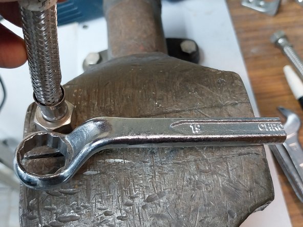

    • Pruebas con una llave fija acodada del nº 19, realizo medidas determinando que el tamaño mínimo para que pueda ser manejada la llave es de unos 12 cm de larga.
    • la llave fija acodada nº 18 - 19 es una llave grande que no uso nunca, por lo que "sacrificarla cortandola" para esta nueva utilidad no es mala opción a parte que para mi es coste 0.
  5. Construcción casera de una llave fija acodada mini, para latiguillos  de 3/8 - Fontanería en espacios pequeños.: paso 5, imagen 1 de 3 Construcción casera de una llave fija acodada mini, para latiguillos  de 3/8 - Fontanería en espacios pequeños.: paso 5, imagen 2 de 3 Construcción casera de una llave fija acodada mini, para latiguillos  de 3/8 - Fontanería en espacios pequeños.: paso 5, imagen 3 de 3
    • Sujeto la llave en el tornillo de banco y procedo a cortar el mango.

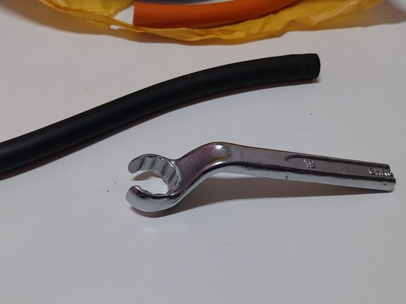

    • La herramienta puede utilizarse sin funda de goma, pero ya que tengo restos de tubos y mangueras, busco un tubo adecuado al diámetro del mango.
    • Es un tubo de lavavajillas creo recordar, o del desmontaje de una cabina de ducha, el tubo de goma hará que la herramienta sea mucho más cómoda de manejar por la mano, mejor agarre y evitará que se nos caiga.
  12. Construcción casera de una llave fija acodada mini, para latiguillos  de 3/8 - Fontanería en espacios pequeños.: paso 12, imagen 1 de 3 Construcción casera de una llave fija acodada mini, para latiguillos  de 3/8 - Fontanería en espacios pequeños.: paso 12, imagen 2 de 3 Construcción casera de una llave fija acodada mini, para latiguillos  de 3/8 - Fontanería en espacios pequeños.: paso 12, imagen 3 de 3
    • Para colocar el “mango de goma” debemos calentar el mismo, en una olla con agua, para que la goma se reblandezca y se pueda insertar en el mango, antes de insertarla, (usando guantes o un trapo para no quemarnos) al mango metálico le aplicaremos un ligero retoque de vaselina, sino la goma se adhiere al metal y no hay forma de insertar la goma.
  13. Construcción casera de una llave fija acodada mini, para latiguillos  de 3/8 - Fontanería en espacios pequeños.: paso 13, imagen 1 de 3 Construcción casera de una llave fija acodada mini, para latiguillos  de 3/8 - Fontanería en espacios pequeños.: paso 13, imagen 2 de 3 Construcción casera de una llave fija acodada mini, para latiguillos  de 3/8 - Fontanería en espacios pequeños.: paso 13, imagen 3 de 3
    • Una vez colocado el mango de goma, podemos recortar el sobrante.

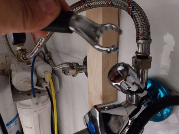

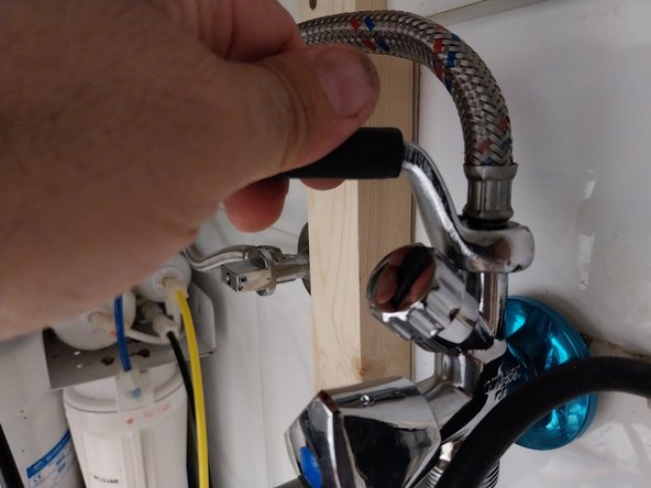

    • Vistas de la herramienta y cómo podemos realizar apretado y aflojado del latiguillo con facilidad ya que tenemos más espacio de movimiento que con una llave fija de medida standart.
    • Otra llave casera para latiguillos de 1/2" que realicé con un trozo de chapa metálica: https://www.facebook.com/carlos.lopezbel...
  15. Construcción casera de una llave fija acodada mini, para latiguillos  de 3/8 - Fontanería en espacios pequeños.: paso 15, imagen 1 de 3 Construcción casera de una llave fija acodada mini, para latiguillos  de 3/8 - Fontanería en espacios pequeños.: paso 15, imagen 2 de 3 Construcción casera de una llave fija acodada mini, para latiguillos  de 3/8 - Fontanería en espacios pequeños.: paso 15, imagen 3 de 3
    • La llave accede al latiguillo con total facilidad.
