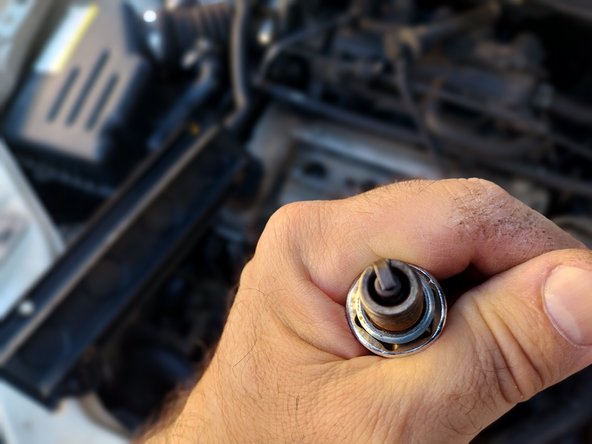

    • Una vez desenroscada, extraemos con cuidado hacia arriba la bujía, la misma no se cae de la boca de la llave porque lleva una goma internamente, en paso 11, la podéis ver.
    • Vista de la bujía llena de hollín.

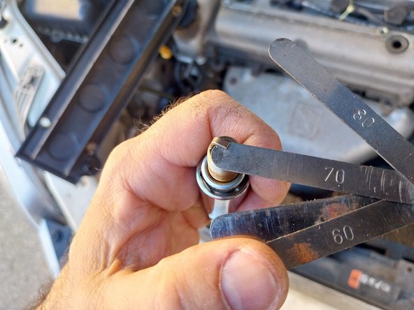

    • Antes de montar la bujía en su hueco del pistón se ha de ajustar la separación entre los polos, cada modelo de auto lleva un ajuste, aunque normalmente el estándar suele estar en 0,75 mm.
    • Utilizaremos unas GALGAS para ajustar la separación, como no tengo en estas galgas la de 0,75 realizo el ajuste con la de 0,70 y 0,80.
    • 0,70 debe poder pasar sin dificultad entre ambos polos. 0,80 no debe caber entre los polos.
    • Si la bujía tuviese los polos muy separados, procederemos a darle unos suaves golpecitos sobre la L, con algún objeto metálico, una llave fija, por ejemplo, y volveremos a medir.
    • Repetimos este paso las veces necesarias hasta tener la medida de 0,75 mm una vez conseguida, podemos insertar de nuevo la bujía, OJO EN POSICION RECTA Y EMPEZANDO A ROSCARLA CON SUABIDAD, PARA NO TRASROSCARLA MAL. Debemos apretarla hasta que la llave no gire mas, pero sin forzarla en exceso.
